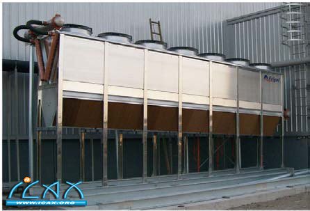

作为将循环冷却水的热量放出到工厂外部的方法,最普遍的就是开放式冷却塔。这种方式中水会被大量蒸发消耗,而且外部杂质容易进入水系统。循环冷却水中的杂质会不断地被浓缩,并因此引起配管中的水垢堆积等问题。
这里作为解决方案介绍的ecobrid system,是一种空冷密闭式冷却循环系统。(图9)循环的洁净冷却水在密闭的配管内循环,不会造成杂质和不纯物的浓度堆积。通过外部冷却风扇使空气流动来冷却热交换器内的循环水,这样就不会有大量的水被蒸发浪费。同时热交换器不和水直接接触,不会堆积氧化膜等不纯物质,也无需对热交换器进行清洁与更换。
图9、ecobrid system
在炎热的夏天,若仅靠空气流动是无法达到完全冷却效果的。ecobrid system 在外界气温超过30℃时,会对流动空气先进行喷雾降温。比如,湿度40%的42℃的外部空气,通过水的喷雾,就变成湿度70%温度30℃了。降温后的空气再对热交换器冷却,即使是夏季炎热季节也能轻松获得25~35℃以下的冷却水。
在寒冷的季节, 冷却风机free cooling 机能自动启动,节省能源消耗。当外界温度为0℃以下并可能发生冻结时,ecobrid system 装置内的水会被自动回收,从而有效防止装置的冻结和龟裂。所以在不能使用乙二醇等防冻液的场合也可安心使用。

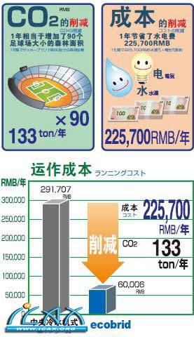

以天津地区某塑料成型工厂为例(44 台注塑成型机•总热负荷:238kW):和中央冷水机方式相比,1 年节省了水、电费用225,700 元!相当于减排133ton 的CO2!(图10)
从使用了ecobrid system 技术的实绩来看,无论是经济效益(节能)还是社会效益(减排)都获得了令人振奋的优异成果。
图10、ecobrid system 技术的经济效益(节能)和社会效益(减排)
