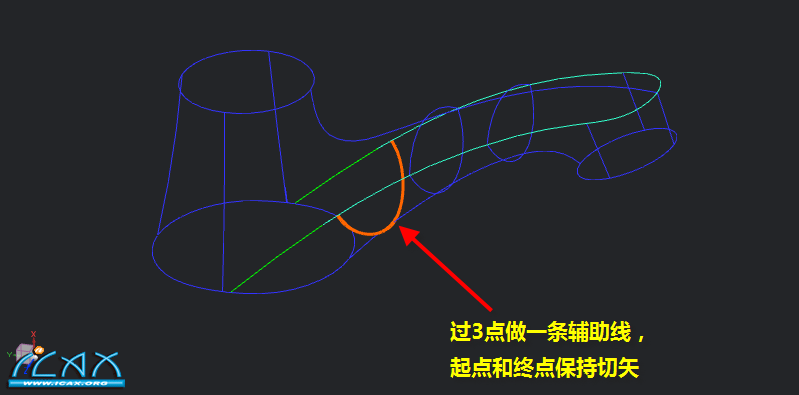

第一步过三点做一条辅助线并保持切矢量。

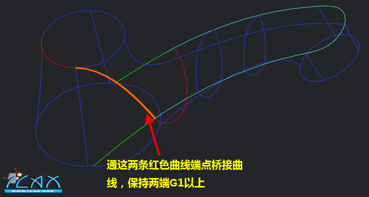

第二步通过红色的曲线端点桥接一条曲线,并保G1连续

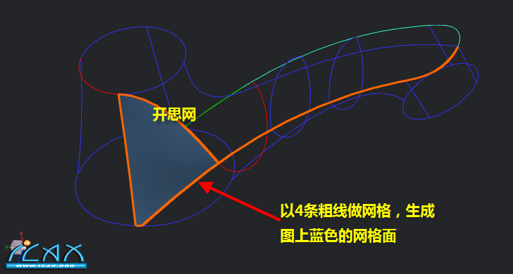

第三步,桥接曲线后,在这里可以做一个网格曲面,如图所示:

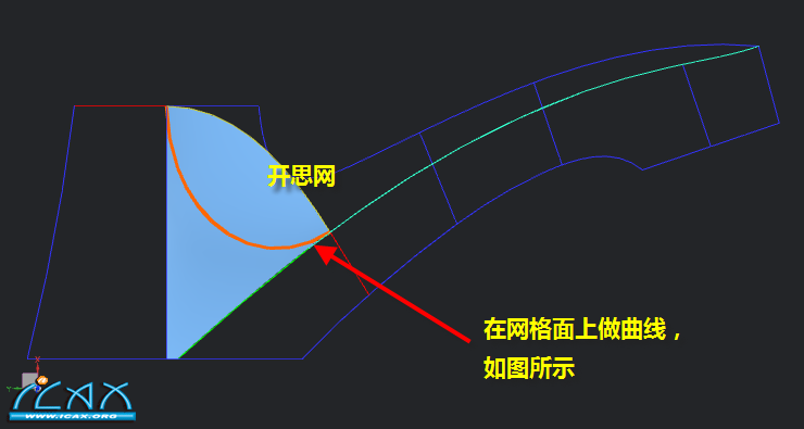

第四步,在面上做一条曲线,

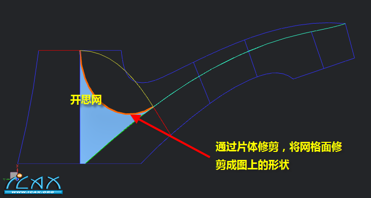

第五步的动作就是通面上的曲线,修剪曲片,以方便后面的网格曲面
