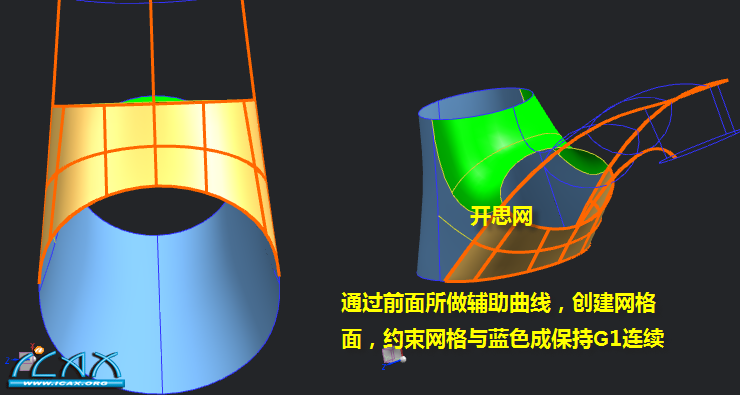

第10步,通过前面所做辅助曲线,创建网格面,约束网格与蓝色成保持G1连续
第11步,通橙色的粗线做网格面,约束与蓝色面保持G1连续

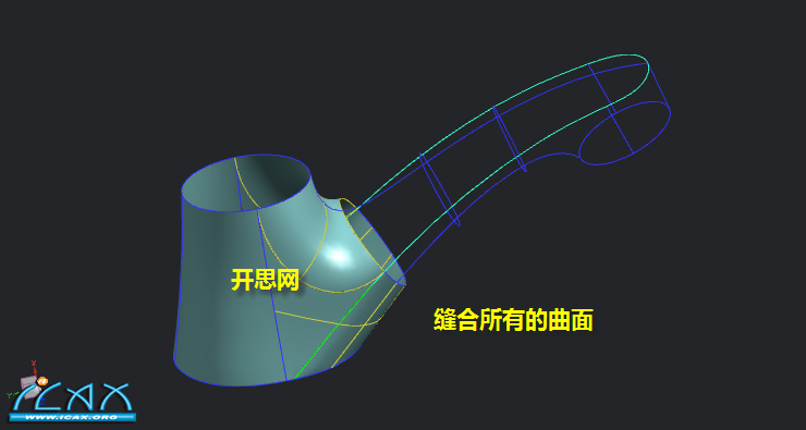

第12步,缝合所有的曲面
第13步,做辅助曲线,并修剪图上所示的片体

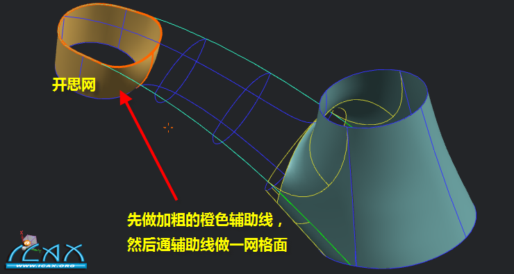

第14步,先做加粗的橙色辅助线,然后通辅助线做一网格面
