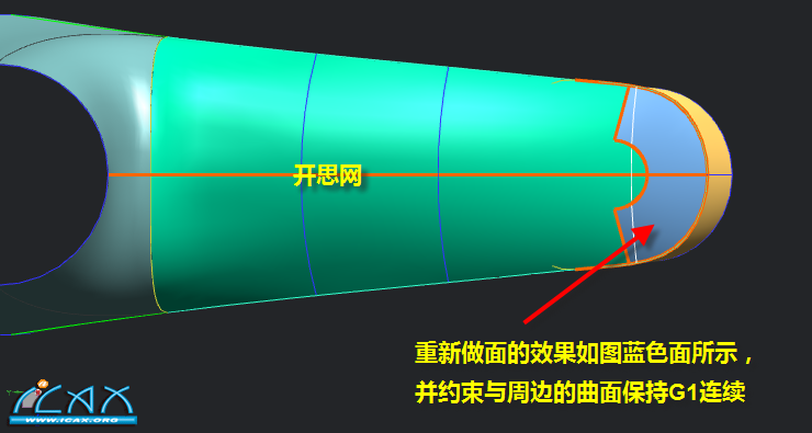

第19步,重新做面的效果如图蓝色面所示,并约束与周边的曲面保持G1连续

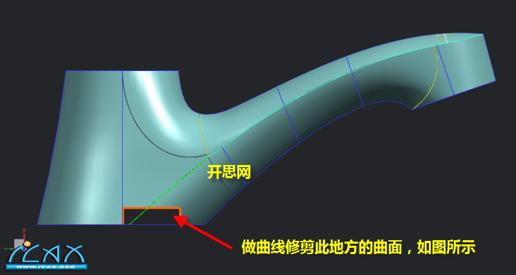

第20步,做曲线修剪此地方的曲面,如图所示

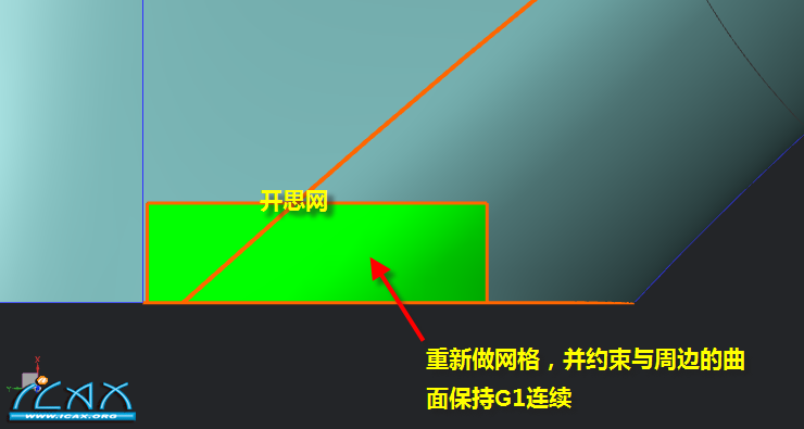

第21步,重新做网格,并约束与周边的曲面保持G1连续

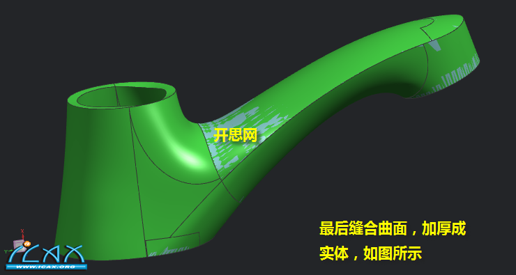

第22步,最后缝合曲面,加厚成实体,如图所示
