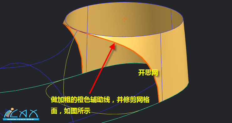

第15步,通过加粗的橙色曲线,修剪图上所示的网格面

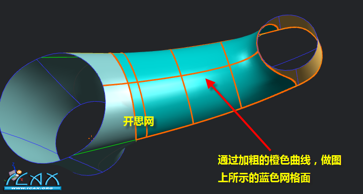

第16步,通过加粗的橙色曲线,做图上所示的蓝色网格面,

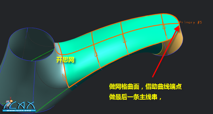

第17步,做网格曲面,借助曲线端点做最后一条主线串

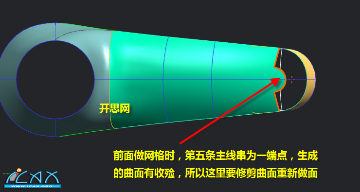

第18步,前面做网格时,第五条主线串为一端点,生成的曲面有收殓,所以这里要修剪曲面重新做面
