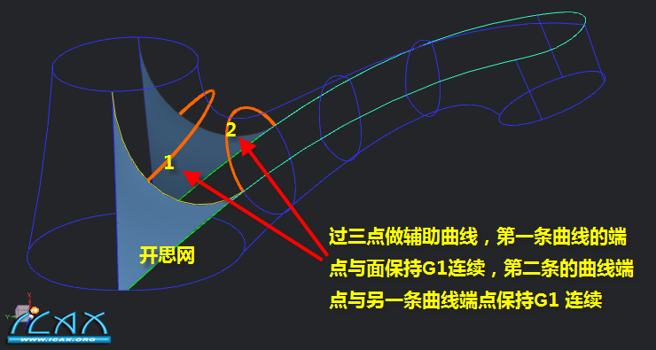

摘要: 第一步过三点做一条辅助线并保持切矢量。第二步通过红色的曲线端点桥接一条曲线,并保G1连续。第三步,桥接曲线后,在这里可以做一个网格曲面,如图所示:
第六步,在中间做一基准平面,将已修剪的片体,镜像到另一侧,如图所示:
第7步,过三点做辅助曲线,第一条曲线的端点与面保持G1连续,第二条的曲线端点与另一条曲线端点保持G1 连续
第8步,以橙色粗线做网格,约束与两蓝包面保持G1连续

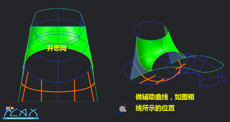

第9步,做辅助曲线,如图粗线所示的位置
