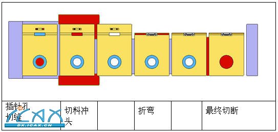

本课时将基于如下排样进行。

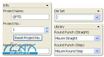

3.        输入项目名称= QPTD, 项目号 = 1, 命名习惯= *1-*3, 模架样式= 0,  圆冲头(直身型) = Misumi Straight, 圆冲头(阶梯型)= Misumi Round Step, 完成其它设定后单击确定

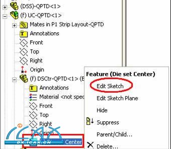

编辑在UC、MC、LC子装配体下DSCtr-xxxx的Die set Center草图,来调整模具中心。
6.        展开特征树,右键编辑在DSCtr-QPTD下的 Die set Center草图。

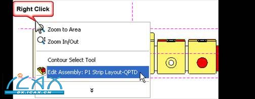

9.        在绘图空白区域右键,选择编辑装配体模式。
注意:所有3DQuickPress冲头特征只有在编辑装配体模式下才可以编辑,如果你看到工具条上的为亮显 ,可以立即单击进行切换。
