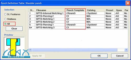

1.        从PRL工具栏中单击冲头定义表 。
2.        单击所有并选择冲头固定方式OK完成。

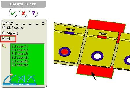

3.        从PRL工具栏中单击产生冲切冲头
4.        选择所有点OK 等待所有的冲头创建完成。
