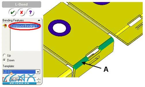

1.        从PRL工具栏中单击产生L折弯组件 。
2.        在绘图区域点选折弯A处,也可以在对话框中点选复合折弯1,并选择组件样式LD-01。
3.        单击OK 完成。

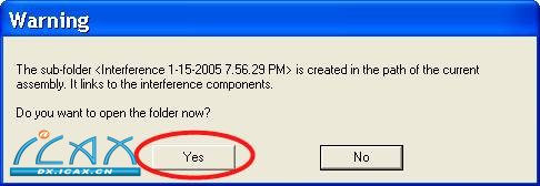

7.        当现是否打开干涉检查直接链接文件,选择OK后进入。

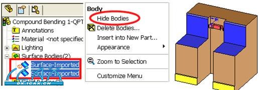

22.        按住Ctrl在曲面实体文件夹下选择两个输入的曲面,右键选择隐藏实体。
