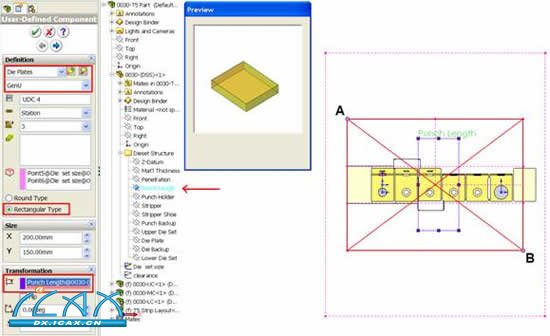

创建模板
1.        单击 前视图
2.        从PRL工具栏中单击产生自定义PRL组件
3.        从装配体树下展开(DSS)-QPTD ,选择Die Set size 右键显示草图。

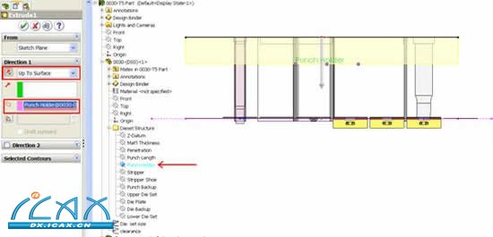

4.        .如图所示地选择模板,选择PRL的GenU,在对话框中选取点A和点B为插入参考边线,设定为矩形,并在 (DSS)-QPTD特征树下选择Punch Length 作为移动基准面。
5.        单击OK 完成模板插入。
6.        右键单击模板UDC1-QPTD进行编辑模式。
7.        右键选择拉伸特征1进入编辑特征。
8.        改变拉伸方向为到曲面,从 (DSS)-QPTD特征树下选择Punch Holder 作为终止面。
9.        确认变更后OK 完成。
