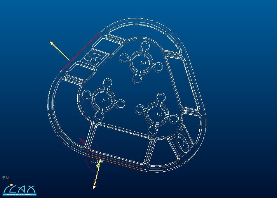

第一步,辅以拔模侦测创建剪影曲线。

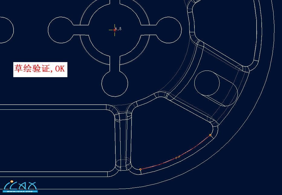

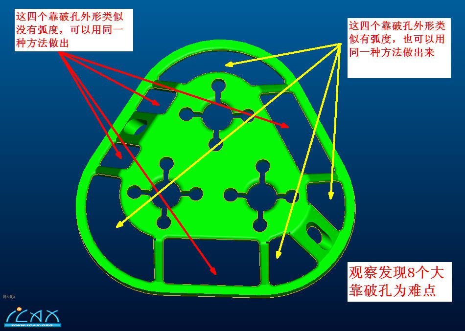

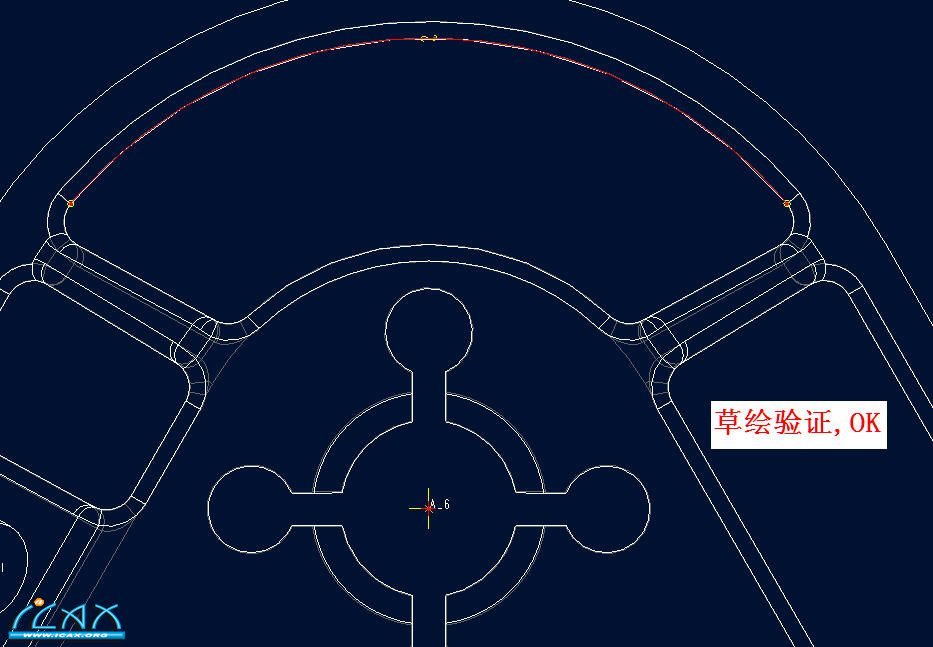

第二步就是分析观察产品,发现几个弧形大靠破孔与上面小圆孔同心,进入草绘验证后发现确实吻合,由此可以运用可变扫出分型面.还有个更大胆的想法,就是先做好一个角落的PL面后可以根据中间圆心的距离COPY过去。
还通过测量可以发现,此产品类似于一个正三角形,三个边的夹角都为120度,因此也可以考虑做一个后,剩下的其他COPY过去,都只是观察得出的,没有经过验证,在这里都是一个孔一个孔去补的,告诉大家,观察产品很重要,不要拿着产品就开始动手。
