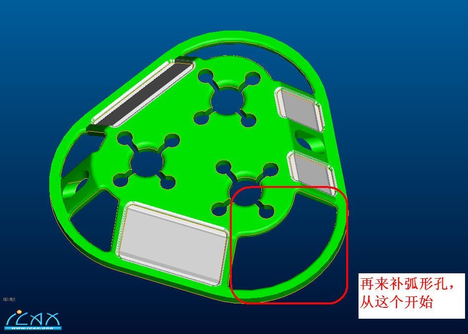

摘要: 第一步,辅以拔模侦测创建剪影曲线。第二步就是分析观察产品,发现几个弧形大靠破孔与上面小圆孔同心,进入草绘验证后发现确实吻合,由此可以运用可变扫出分型面.还有个更大胆的想法,就是先做好一个角落的PL面后可以 ...
继续补孔
