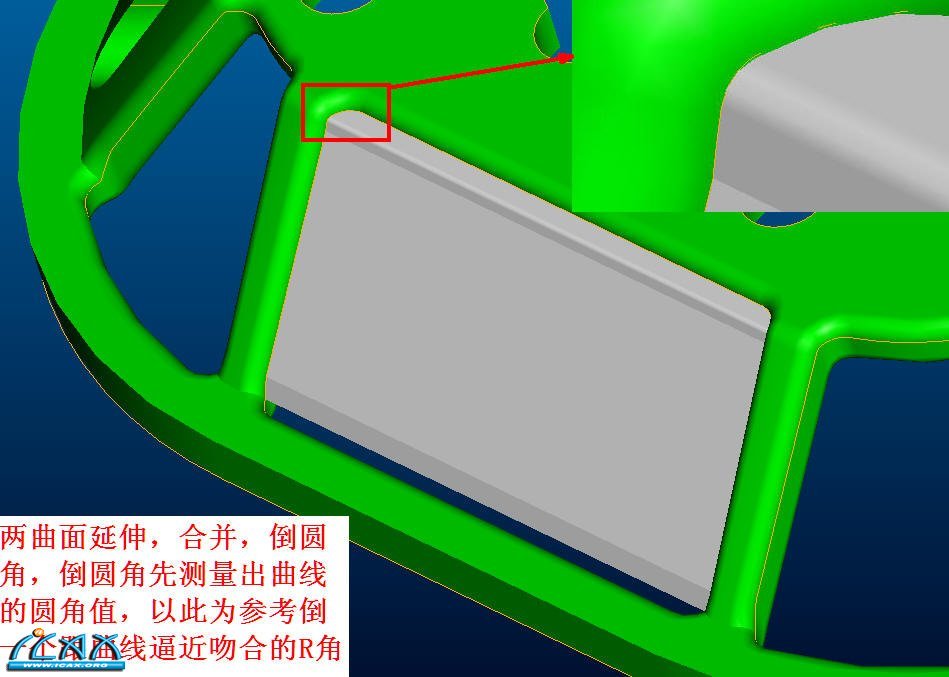

第三步就是补分型面了,这里先由8个大靠破孔着手。大靠破孔拐角处的曲线较乱,为了模具的易加工可以直接倒一个吻合的R角,反扣部分很小,可以忽略。
