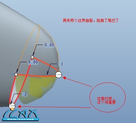

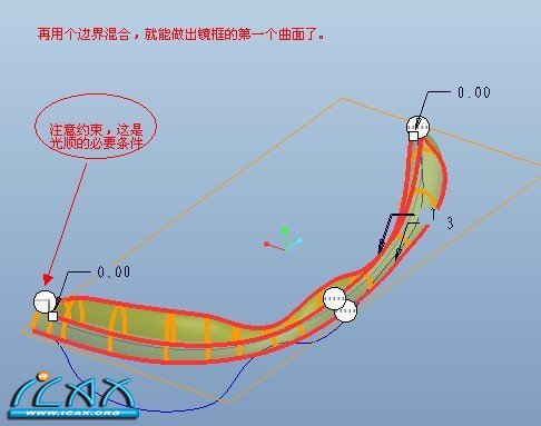

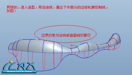

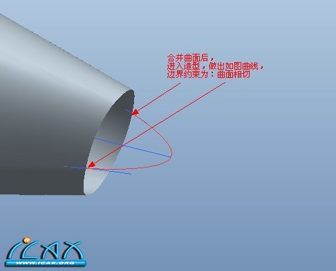

摘要: 1.定位框架。2.画出框架的骨架。3.绘出框架的边控制线。4.拉出辅助面。
5.画出曲线。
6.画出曲线造型。
7.边界混合。
8.绘控制线。
9.边界混合。
10.边界约束。
11.边界曲面。
12.拉伸曲面。
