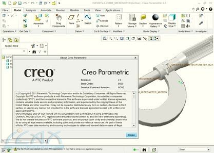

Creo 2.0正式版发布了,Creo 2.0新功能概述
2012-4-6 11:08| 查看: 127557| 评论: 4|来自: PTC
摘要: Creo 2.0建模环境增强功能; Creo 2.0曲面增强功能; Creo 2.0尺寸增强功能; Creo 2.0横截面增强功能;Creo 2.0数据读取增强功能;Creo 2.0NC加工增强功能...
