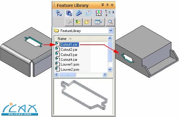

在Solid Edge中,许多建模用特征的使用方法与其他设计方法类似。Feature Library(特征库)页可将常用的零件和钣金特征存放在易于访问的位置,这样在创建新设计时不仅更轻松,而且容易保持一致。
特征库
例如,您可在一个零件中构造一个除料特征,将该特征保存到定义的特征库位置,以后即可在新零件中重新利用该特征。
注:
什么是特征库?
特征库是计算机或者网络驱动器上用于保存特征库元素的文件夹。
什么是特征库元素?
特征库元素是一种特殊类型的Solid Edge零件或者钣金文档。特征库元素通常没有基本特征。
定义特征库位置
使用Feature Library(特征库)页上的Look In(浏览)选项定义特征库的位置。使用Look In(浏览)选项找到硬盘驱动器或网络驱动器上的某个现有文件夹。还可使用Create New Folder(新建文件夹)按钮创建用于保存库元素的新文件夹。
为了避免混淆,针对用于作为特征库的文件夹制定标准。这些文件夹只应保存特征库元素文档,不可保存其他Solid Edge文档。
学习如何使用特征库
特征库教程可帮助用户学习如何使用特征库。要查看该教程,在Help(帮助)菜单上点击Tutorials(教程)。特征库教程位于Tutorials(教程)菜单上的Sheet Metal(钣金)部分。
在库中保存特征
创建新特征库元素的基本步骤是:
• 选择一个或者多个有效特征并将其复制到剪贴板。
• 将特征粘贴到Feature Library(特征库)页中。
• 使用Feature Set Information(特征集信息)对话框为库元素自定义提示和注释。
