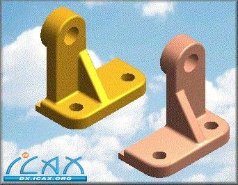

例如,装配中常会包含同一个零件的对称形式。
使用Part Copy(零件副本)命令可构造一个镜像副本并随原始零件的修改而更新。也可为副本添加与原始零件无关的特征,同时仍然保持与基本零件的关联链接。

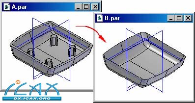

在操作正在处理的零件时,Part Copy(零件副本)命令也非常实用。例如,可将一个机加工零件的零件副本插入一个新文档,然后添加构造铸件必需的附加材料。

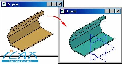

完成关键部件(A.PSM)的设计之后,可将部件的关联零件副本添加到新文档(B.PSM)中。
此后可使用零件副本使新部件的设计更为简便。例如,可使用Include(包括)命令将边缘(A)关联复制到轮廓平面(B)上,在新零件上为基本特征(D)创建一个轮廓(C)。

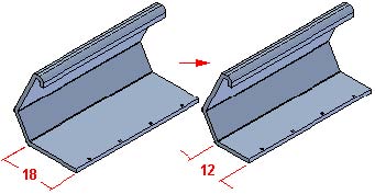

以后可打开原始零件进行设计修改,然后保存修改内容。

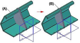

接下来可打开使用关联零件副本(A)的零件。此时可更新零件副本,零件中的关联几何体(B)也会随之更新。
使用关联设计技术不仅能够更快地设计配合零件,而且能够确保相关部件在设计修改之后仍能继续正确配合。
