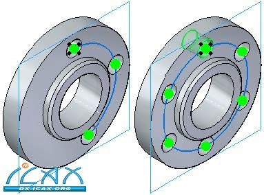

圆形阵列
圆形阵列

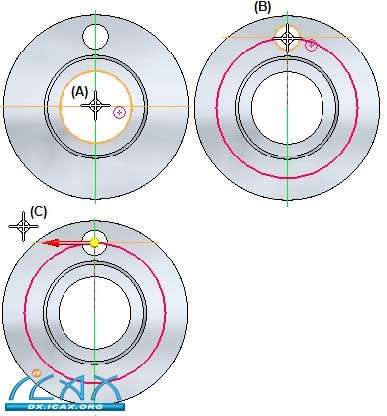

您可构造部分或完整的圆形阵列。
在绘制阵列圆弧或圆时,需要指定一个中心点(A)、一个起点(B)和一个方向(C)。
中心点定义了阵列圆弧或圆的圆心,同时也定义了阵列特征的旋转轴。
起点定义了阵列圆的半径。阵列圆的物理尺寸不影响正在添加的阵列。
方向控制阵列元素是按照顺时针还是逆时针方向复制。
可使用以下放置选项构造圆形阵列:
• Fit(适合窗口)
• Fill(填充)
• Fixed(固定)
Fit(适合)和Fill(填充)选项可用于部分和完整圆形阵列。只有在添加部分圆形阵列时才可使用Fixed(固定)选项。
Fit(适合)示例
如果选择Fit(适合)选项,需要指定元素个数以及阵列圆的半径。如果指定部分圆形阵列,还需要指定圆弧的扫描角。命令栏上的角度Spacing(间距)值为自动计算的只读值,不一定是整数。
Fill(填充)示例
如果选择Fill(填充)选项,需要指定角间距以及阵列圆的半径。如果指定部分圆形阵列,还需要指定圆弧的扫描角。命令栏上的角度Count(个数)值为自动计算的只读值,始终是整数。
Fill(填充)选项可填充目标区域,但如果Count(个数)的理论值不是整数,或者在完整圆形阵列中角(Spacing(间距)x(Count(个数)-1)的乘积超过360°,就不会添加最后一组元素。
例如,设置角Spacing(间距)为47°可创建一个完整的圆形阵列,阵列中仍然有7组元素,因为47 x 7 =329。最后一个元素与父特征之间的角间距为31°。
Fixed(固定)示例
如果选择Fixed(固定)选项,需要指定元素个数、角间距以及阵列圆的半径。命令栏上的Sweep(扫描角)值为自动计算的只读值,不一定是整数。
