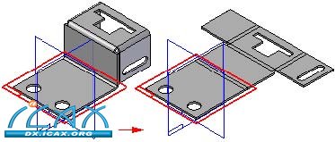

展平钣金零件
在展平钣金零件的零件副本时,必须指定一个基本参考平面作为展平零件副本的工作面。在使用Part Copy Parameters(零件副本参数)对话框选择某个基本参考平面时,图形窗口中高亮显示该平面。
展平零件之后,可用它在工程图环境中创建平面展开图。
