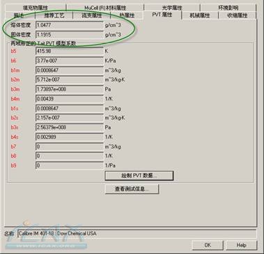

(5)选择材料。本例选择常用于电子产品的PC(聚碳酸酯)作为分析的成型材料。
(a)单击【分析】|【选择材料】命令,弹出【选择材料】对话框,如图14.5所示。从图中制造商下拉列表框的下三角按钮选择材料的生产者Dow Chemical USA,再从牌号下拉列表框的下三角按钮中选择所需要的牌号Calivre IM 401-18。
(b)单击【细节】按钮,弹出【热塑性塑料】对话框。图14.6的材料对话框显示了PC材料的PVT属性参数。椭圆内的数据在设计工艺参数时会用到,请读者注意并理解其意义。
图14.5  【选择材料】对话框
(c)单击【OK】按钮退出【热塑性塑料】对话框。单击【确定】按钮完成选择并退出选择材料对话框,结果如图14.7所示。
                             图14.6  PC材料的PVT属性参数                                图14.7  完成材料选择

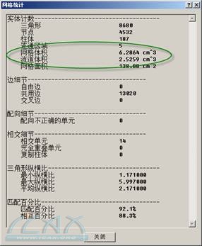

(6)网格统计,查看相关数据。单击【网格】|【网格统计】命令,等待一会儿,弹出【网格统计】对话框,如图14.8所示。椭圆内的数据在设计工艺参数时会用到,请读者注意并理解其意义。
图14.8  【网格统计】对话框

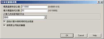

单击【冷却求解器参数】按钮,弹出【冷却求解器参数】对话框,按如图14.10所示进行设置。
图14.10  【冷却求解器参数】对话框

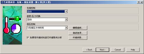

(8)设置【充填+保压】分析工艺参数。单击【OK】按钮,返回到图14.9中,单击【Next】按钮,弹出【工艺设置向导—充填+保压设置】对话框,如图14.11所示,按图进行参数设计。
图14.11  【工艺设置向导—充填+保压设置】对话框

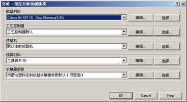

单击【高级选项】按钮,弹出【充填+保压分析高级选项】对话框,如图14.12所示。
图14.12  【充填+保压分析高级选项】对话框

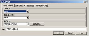

(11)在图14.12中,单击【工艺控制器】选项下的【编辑】按钮,弹出【工艺控制器】对话框,如图14.15所示。
图14.15  【工艺控制器】对话框

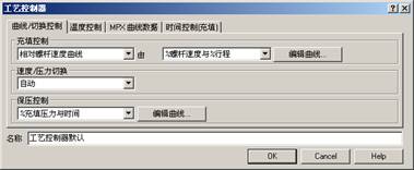

(12)在图14.15中,选择【充填控制】选项下的【相对螺杆速度曲线】选项为【充填控制】的方式,设置为如图14.16所示。
图14.16  【工艺控制器】对话框(一)
(13)在图14.16中,单击【充填控制】选项下的【编辑曲线】按钮,弹出【充填控制曲线设置】对话框,如图14.17所示。
计量行程的计算,先根据总体积V(流道体积+产品体积)算出螺杆前进的行程L,计算公式为L=(4*V/(pi *(D/10)^2))*(Ds/Dm)*10式中pi为圆周率=3.1416,D为螺杆直径,Ds为材料固态密度,Dm为材料熔融态密度。在本例中,流道体积和产品体积在网格统计中可得到(见图14.8),材料密度可由材料数据库中得到(见图14.6),螺杆直径在注塑机参数中可以查到(图14.14),最后算得L为15.79mm,在此取17,是加上补料后的估计值。
速度/压力切换,在实际生产中是根据产品大小来取的,一般为5-10%的计量,在此取1.5,因而螺杆注射阶段行程15.5mm,小于上面的15.79,因为想控制产品充填约98%时切换为保压。通常多段注塑是采用慢-快-慢方式,螺杆曲线形状大概如下:第1段刚好充填完流道浇口,以较慢速度通过浇口,以免发生喷射,使流动前沿完全进入型腔,然后以较快速度充填,快充填完成时放慢速度利于排气,最后在保压前再次将速度放慢,然后切换为压力控制。
基于上述原则,在本例中,第一段注射位置为100%开始到71%结束,速度45%(螺杆以最大速度的45%向前推进29%),第二段注射位置为71%开始到20%结束,速度80%(螺杆以最大速度的80%向前推进51%),第三段注射位置为20%开始到12%结束,速度65%(螺杆以最大速度的65%向前推进8%),第四段注射位置为12%开始到9%结束,速度45%(螺杆以最大速度的45%向前推进3%),到9%时转为保压,具体设定方法图14.18所示。

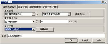

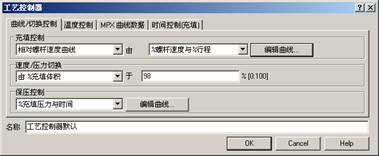

(14)单击【OK】按钮,返回到图14.16中,选择【速度/压力切换】选项下的【由%充填体积】选项为【速度/压力切换】的控制方式,设置为如图14.19所示。单击【OK】按钮,返回到图14.9中,单击【确定】按钮,完成翘曲分析工艺参数的设置。
图14.19  【工艺控制器】对话框(二)
(15)在图14.19中,选择【保压控制】选项下的【保压压力与时间】选项为【保压控制】的方式,如图14.20所示。单击【保压控制】选项下的【编辑曲线】按钮,弹出【保压控制曲线设置】对话框,保压方式采用压力-时间方式,分段保压,第1段80MPa保压4s,第2段60MPa保压2s,末段2s,由60MPa衰减到0,如图14.21所示。

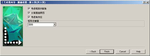

(16)设置翘曲分析参数。单击【OK】按钮,返回到图14.20中;再单击【OK】按钮,返回到图14.12中;再单击【OK】按钮,返回到图14.11中。单击【Next】按钮,弹出【工艺设置向导—翘曲设置】对话框,如图14.22所示,按图进行参数设计。
图14.22  【工艺设置向导—翘曲设置】对话框
