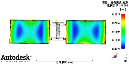

所有因素总的变形的结果如图14.26所示。从所有因素总的变形的结果图中显示了变形量在模具型腔内的分布,总体翘曲量最大值为0.2711mm,发生在浇口和制品边缘。
图14.26  所有因素总的变形结果

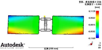

所有因素X方向的变形的结果如图14.27所示。所有因素X方向的变形的结果图显示了变形量在模具型腔内的分布,X方向的翘曲量最大值为0.1139mm,发生在制品边缘一端。
图14.27  所有因素X方向的变形结果

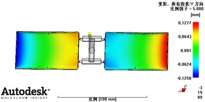

所有因素Y方向的变形结果如图14.28所示。所有因素Y方向的变形结果图显示了变形量在模具型腔内的分布情况。Y方向的翘曲量最大值为0.1277mm,发生在浇口和制品边缘。
图14.28  所有因素Y方向的变形结果

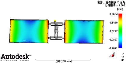

所有因素Z方向的变形结果如图14.29所示。所有因素Z方向的变形结果图显示了变形量在模具型腔内的分布情况,Z方向的翘曲量最大值为0.2624mm,发生在浇口和制品边缘。
图14.29  所有因素Z方向的变形结果
