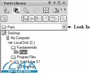

第1步:新建一个传统ISO 装配文件,查找包含构造装配件时所需组件的Parts Library(零件库)。 
新建一个传统ISO装配文件。

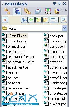

在PathFinder(路径查找器)中点击Parts Library(零件库)选项卡。
确保Parts Library(零件库)中显示培训文件。如有必要,使用PathFinder(路径查找器)中Parts Library(零件库)选项卡上的Look In(浏览)下拉菜单查找培训文件所在的文件夹。
可使用Views(视图)按钮控制Parts Library(零件库)中的文件夹内容的显示方式。
下图显示了List(列表)选项。

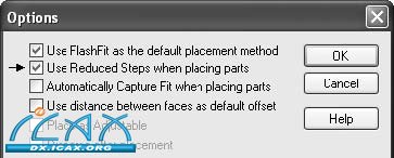

点击Application(应用程序)按钮,然后点击Solid Edge Options(Solid Edge选项)。点击Assembly(装配)选项卡下图显示了默认设置。确保设置匹配,然后点击OK(确定)。

从零件文件中选择long_side.psm。
将long_side.psm 拖放到装配窗口中。由于这是放置到装配件中的第一个零件,所以该零件参照参考平面定位并采用固定关系。为清晰起见,这里没有显示参考平面。
装配件的另一侧包括一个完全相同的零件。将long_side.psm 拖放到装配窗口中。

默认零件放置选项设置为FlashFit(快速装配)。
选择FlashFit(快速装配)后,系统使用干涉逻辑根据选定的面或边自动确定需要应用的关系(匹配、对齐或插入)。但是,在本次练习中您将手动选择关系的类型,这样您就能理解应用关系的过程。
注:
默认零件放置选项设置为Reduced Steps(简化步骤)。
Reduced Steps(简化步骤)选项消除了传统工作流中的零件和确认步骤。如果设置了Reduced Steps(简化步骤)选项,则通过选择每个零件上的某个面指定放置零件和目标零件。这样可将典型配合关系的五个步骤减为三个步骤。因为不再使用单独步骤选择装配件中的零件,所以可选择每一个活动零件上的表面或者圆柱。
