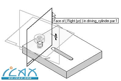

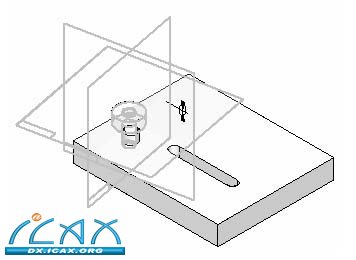

还需要一个关系才可完全定位零件。我们希望使用Planar Align(面对齐)关系,但这个圆柱形零件没有任何面可用于对齐。我们将使用零件的参考平面完成对齐。点击命令栏上的Construction Display(构造元素显示)按钮,然后选择Show Reference Planes(显示参考平面)。
点击Planar Align(面对齐)关系。
选择(yz)driving_cylinder.par的参考平面。
选择plate.par。
选择平板右侧的平面。
在命令栏的Offset(偏置)字段中输入40,然后右击鼠标。

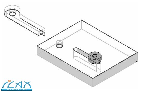

第2步:放置旋臂。 
将pivot_arm.par 拖放到装配窗口中。
使pivot_arm.par的底面与plate.par的顶贴合,然后右击鼠标。
使pivot_arm.par上的孔与plate.par上显示的面轴对齐。
点击Tangent(相切)关系。
在pivot_arm.par的侧平面与driving_cylinder.par上的大尺寸外圆柱面之间应用相切关系。右击鼠标。

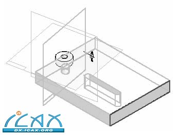

第3步:编辑driving_cylinder.par的位置,显示如何保持与pivot_arm.par的相切关系。 
点击Select(选择)工具。在PathFinder(路径查找器)中点击driving_cylinder.par。
在底部窗格中,点击Planar Align(面对齐)关系。
在命令栏上将面对齐偏置值改为70然后按回车键。
第4步:保存文件。演示结束。
