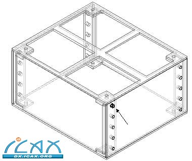

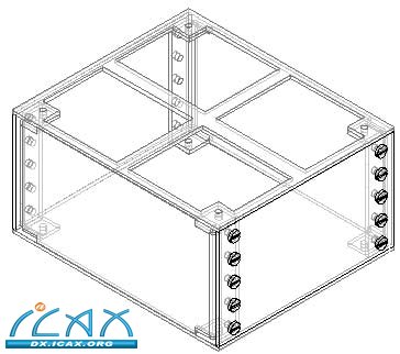

第1步:放置第一个紧固件。 
打开complete_housing.asm。点击Open File(打开文件)对话框中的Activate all parts(激活所有零件)按钮,然后点击Open(打开)。

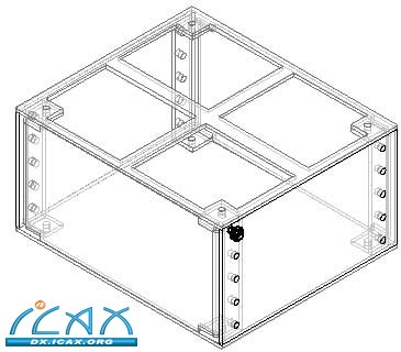

从Parts Library(零件库)将5mmbolt.par拖放到装配窗口中。 
点击Insert(插入)选项定位螺栓。Insert(插入)选项的功能类似于组合使用贴合和轴对齐选项。

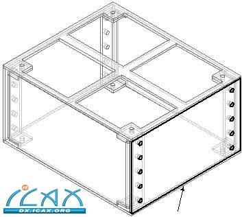

软件会提示您点击需要匹配的面或需要对齐的轴。使5mmbolt.par的面与short_side.par的外表贴合。

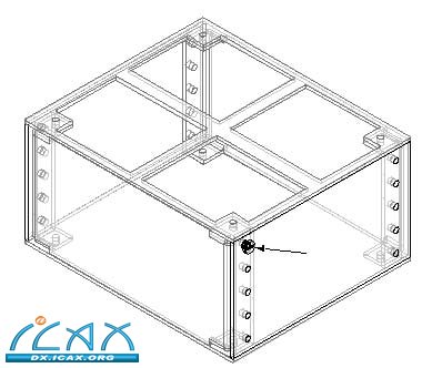

Insert(插入)选项现在是轴对齐。选择螺栓的轴,然后在short_side.par中选择左上方的孔。

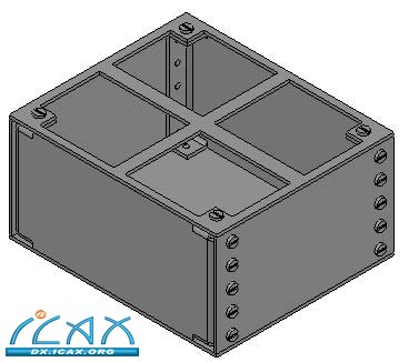

第2步:通过阵列,在面上的其余孔中插入螺栓。在创建short_side.par中使用的孔阵列之后,将放置螺栓。
选择Pattern(阵列)命令。
选择在阵列中包括的零件。选择螺栓,然后点击命令栏上的Accept(确定)按钮。
选择包含阵列的零件。
选择阵列。
选择阵列中的某个参考平面。这就是包含此前放置螺栓的孔。
点击Finish(完成)。
