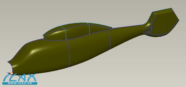

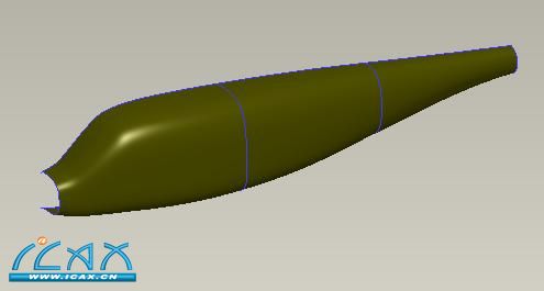

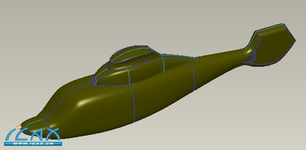

看看复杂的东西,都是简单的东西加起来的.

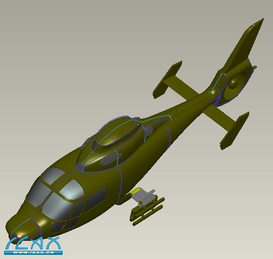

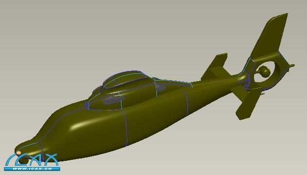

主体的面大致就这样,其他细节只是花点时间。

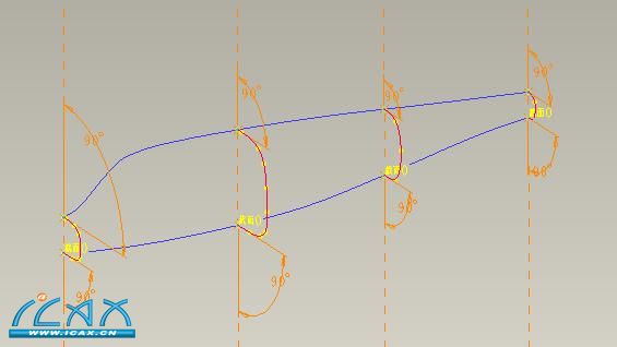

主体轮廓线,注意90度角度
铺面

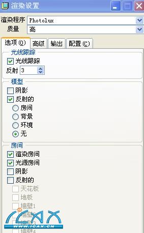

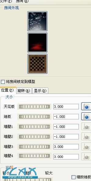

渲染 模型的颜色调好  选好背景 调好角度位置直接渲染了。

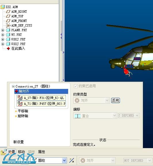

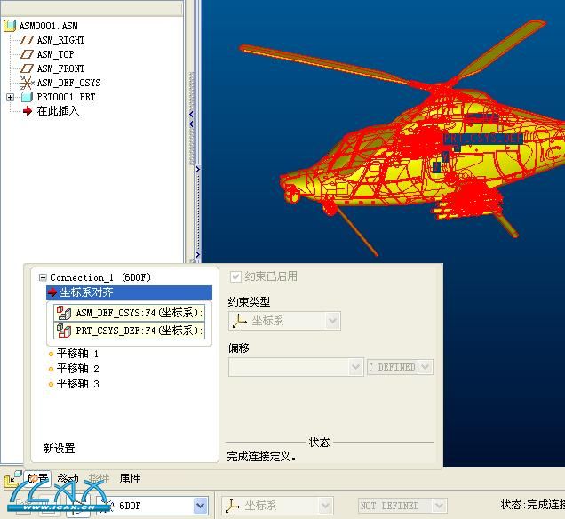

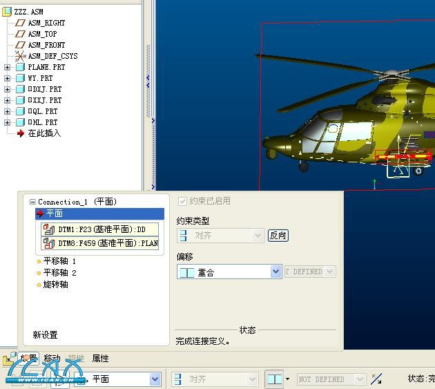

定义组装运动部件:

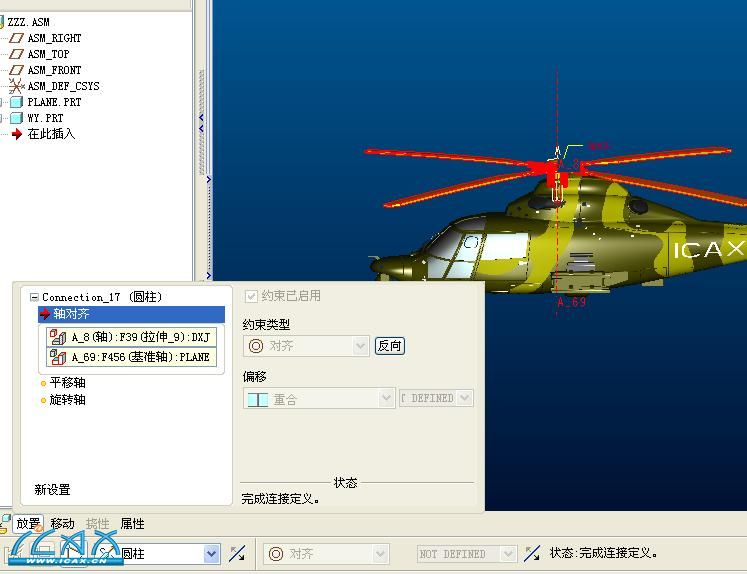

1。前后轮相对机体收缩展开(旋转运动),圆柱定义。
2。大小螺旋桨相对机体旋转运动,圆柱定义。
3。导弹相对机体直线运动,平面定义。
4。直升机上升旋转下降运动需要一个主体,新画一个。6DOF定义。
一种运动可以有多种定义方式,大家可以琢磨琢磨。定义需要选的特征,如果没有,可以自己画上去。

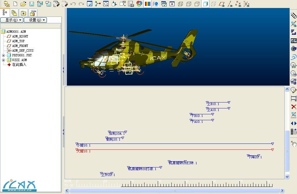

定义完进入动画模式(机构模式也可以实现,不过觉得动画模式做调节更改更方便),会出现定义好的图标。

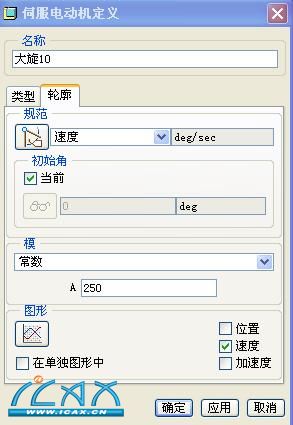

然后定义伺服电动机,旋转运动的就选螺旋线,直线运动的就选箭头线做运动轴,选好方向(如前后轮的收缩与展开只是运动方向相反就能实现了,其他定义都一样)再写上运动的速度。

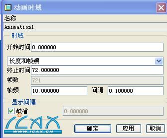

定义动画时域就是整个运动所需的时间,再分别定义各个部件运动所需的时间,及先后次序(次序很重要,搞错就会发生故障,要符合运动规律)。
最后启动动画就OK啦 输出动画 保存下。
