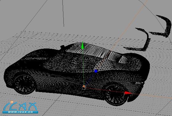

这个图的核心就是车尾灯了。有人问我车尾灯是怎么做成那个效果的,我把车尾灯给你们看的话一定会笑,因为其实只有两个部分。
看到飞起来的两部分了吧,整个尾灯就只有这两个部分。这里只说一下,真车的尾灯最早其实和自行车没两样,只是里面有灯泡而已,尾灯的目的为的不是照明,而是大范围的角度都可以看见这个红色的灯,所以老车的尾灯都是有点点象自行车的尾反光镜一样,有很多直角条纹组成,看上去散色很明显的。但是现在技术工艺改进,车的尾灯也开始象车头的灯一样,所以花纹也慢慢减少,亮度也在增加。那么如何模拟这个感觉呢,个人方法不同,我是把它分成了两个部分加以简化,一个是灯罩,里面的全部都作为发光体就好了。但是上面的花纹有一定讲究,这个在以后建模过程再讲。这样一说,相信大家自己试一下都能得到很好的效果了。

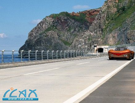

很简单,一台车,一个地面,一个墙壁,两个光源,其他没了。这里所要特别讲的就是一种贴图方法。在有的软件里叫前端,有的叫前沿,但是我个人理解最简单的说法就是贴屏幕。也就是这个图的位置大小是按照你的屏幕作为参照的,而屏幕是相对不会变化移动的,所以只要图一定位,无论被贴图物体怎么变化怎么改变,这个图都还是不变,而且也没有透视变化。这种贴图就是用来合成照片的。就拿这个图来说明,
这个就是背景的原图,当然要选择越大象素的越好,不然一旦放大就会模糊,会跟清晰的渲染形成强烈反差,影响效果。来看看下面的三张图,

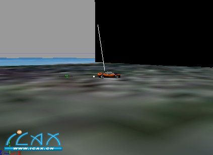

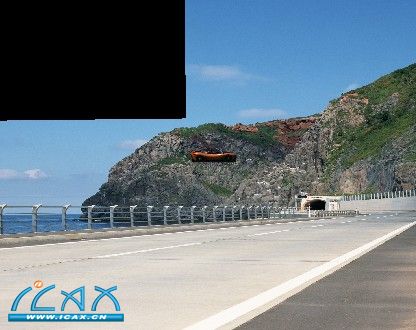

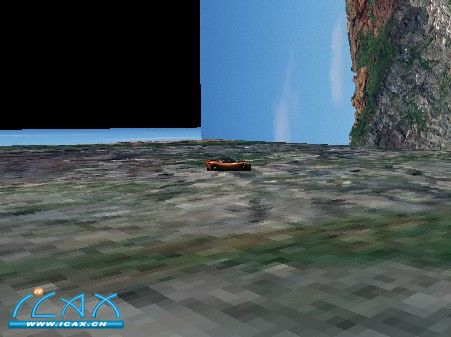

同一个角度,看第一张图很好理解,这是渲染前,一个侧面对着我们的墙,一个地面,第2张图就是普通贴图的效果,有接缝,有形变,第3个图就是这个特殊贴图的方式的效果。地面和墙竟然渲染后得出相同的效果。其实很简单,这就是因为这两个贴图都是以屏幕为参照的,如果设置成相同的位置,那么最后的渲染不论被贴图物体怎么变化,只会影响到被贴图的面积,(就如同最下面一张图里黑的地方,是因为墙体不在了,所以黑的,)而不会影响到角度大小等等。了解了这个特性后,就知道怎么去做这个图了。
首先要看照片,那个山洞距离我们大概在200米的范围,所以墙就定在那个位置,然后就是地面,记住,照相机照这个照片的位置也就必须是你放置渲染取景的位置,这样才能达到统一性。然后地面的高度依然按照照片里地面的大概的高度。我是设置在了视线消失点的高度,这个做法比较高效而且简单,这个照片里也就是海平面的最高点了。这样你把小车在这个地面上怎么移动都会有一种确实是在这个路上的感觉。
应用这个办法即使我们把车开得更远也不会有一种车是在外面的感觉,就好象真的是开进去了一样。
