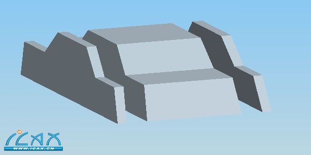

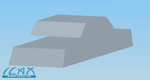

在上面渲染教程中提到了车身的类型不同,分面方式也不同。还是拿上面提到的两个车型来说。按照结构来分,对应的就是下面的两种构造方式。
显然,根据我原先的设计思路,上面的拆分方式更适合,简单有效。这个其实是所有设计中都需要考虑的问题。即使功能再强大的软件,如果不选择合适的方式来进行建模,当然是费时费力的,之所谓磨刀不废砍柴工就是这个道理,动手前一定要冷静,思考一下。

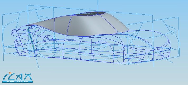

那么这样对于整个车子形状就有了个基本概念,但是此时我们还是不知道这个车到底是个什么样子,所以需要下一步的动作,构线。
这个没必要多说了,构线在造型里也好,草绘也好,点构线也好都可以,因为有了前面的三视图作为参考,会边得非常容易。
一般来说车身是对称的,所以这里可以选择直接做出来整体,也可以选择只做一半对称过去。我是比较推荐只做一半的,因为这样调整的时候工作量会小一些,但是必须注意,对称边界所需要的条件,这个在构线的时候就要考虑。我看过很多人车身正中心都有一条接缝或者突起,我想多半也是这个原因吧。

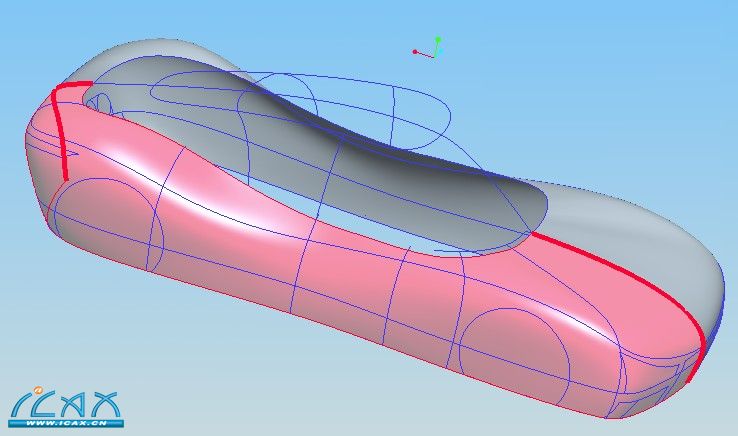

谈到构面这里必须得说说,PROE构面不能指定线与线之间生成面的构造方式,所以尽量依照软件的特点采用4线构面会比较好。
看上图就很明显,在对称轴上的曲线被故意拆成了三段,也就是为了这个。但是即使这样的构造方式也不能算是完美,因为这个主曲面是相对变化较多的,如果按照上图的构造方式,很有可能会在曲面沿线的某些地方产生畸变或者扭曲。事实上我也遇到了这样的问题,导致壳体不能达到要求厚度。这个是因为不可预测曲面将来即将发展的方向。那么解决的办法就是要把不可预测的变为可预测或者可控制的,简单的说也就是要构造一个更大的面,而从中间剪取一部分使用,对于这个车来说,也就是不应该拿现在看到的上和下两线作为边缘线,而需要一个更大的面,然后再按照这两条线来剪取中间的我们所需要的部分。这样这个边缘的即将发生的走向我们就是可见的了,只是把它剪掉了而已。那样做曲面质量会高很多。

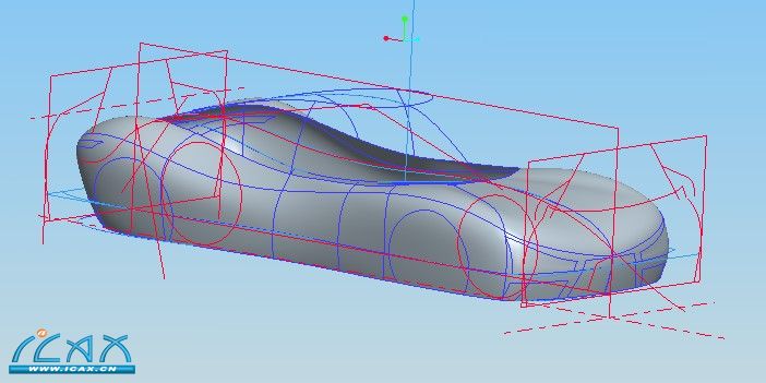

这里就可以把车灯、进风口什么的位置投影到面上,然后做些细微调整了。
调整好了后,就可以补上面的面了,这个就不多说了,看看图,方法和车身是一样的,尽量注意4线构面就好。

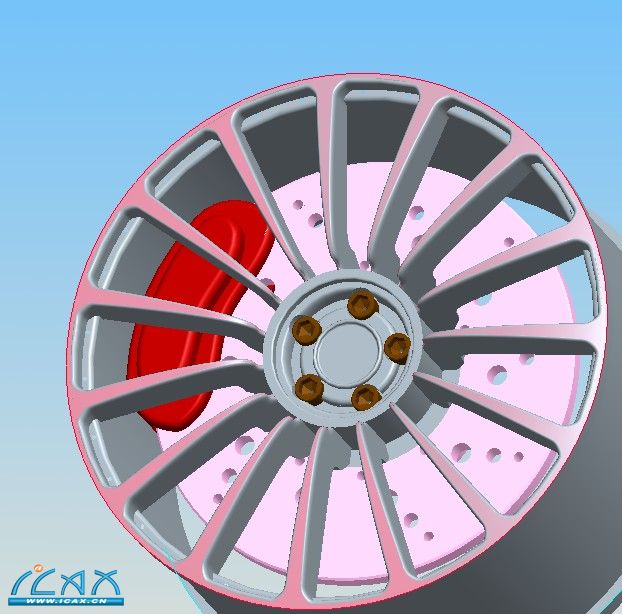

首先是轮子,轮子要把握的重点是结合器的位置,这个位置直接关系到车轮的可靠性,当然偏一点视觉上是看不出来的。不过这不是重点,看下面
上面标红的那个面,这个面是需要做成连续的,因为车轮也是属于外面看的到的面,而且在任何时候,视觉效果都非常重要。不管采用什么轮毂类型,最外面的那个面都应该做到连续,这样才美观。背面当然就没所谓了,强度比美观更为重要。其他的就象图里的,刹车碟,刹车器,螺钉,这些基本不可少的东西。这个碟的孔似乎有点大。
