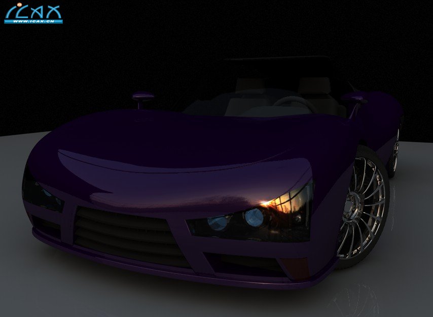

紫色的汽车 ST-8 IBS跑车设计教程(渲染教程加建模教程更新完毕)
2012-6-15 09:15| 查看: 50030| 评论: 2|原作者: sturecorlt|来自: 开思网
摘要: 首先就设计而言,最关键的有两点,第一就是定位,定位决定了以后的外观,用户群,成本,功能等等,这是最重要的,因为设计和艺术创作相通单并不相同,设计有着可用性,可实现性的要求,所以要更具体,就好象“高达真 ...

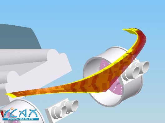

再看看车尾,那个欺骗人的家伙。
赶时间偷懒的结果。如果要真做产品,这样是不行的,就象这个排气管是排不出来气的,呵呵。

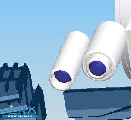

先前有很多朋友都提到了灯效果比较好,上面其实也提到了灯的效果是怎么做的,为了进一步说明,这里上一张图,也就足够了。
看吧,两部分而已。蓝色的灯泡,白色的灯罩。
