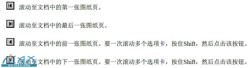

可使用以下滚动按钮在图纸页选项卡中滚动。
