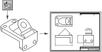

图纸绘制是指零件或者装配件设计的正式存档过程。Solid Edge提供丰富的工具,可帮助用户在图纸绘制的任何阶段轻松保存设计。您可创建关联的3D零件与装配件图纸视图,而且当零件或者装配件改变时也可轻松更新。您还可创建包含直接绘制的2D元素的图纸视图,无需更改零件或者装配文档即可快速修改。
综合使用上述方法就能更好地满足工作流不断变化的要求。您可以添加一个关联的图纸视图,当模型更改时该视图也可随之更新。如果以后需要修改图纸文档,但不希望更改模型,您可将该关联图纸视图转换为2D元素图纸视图。
在Solid Edge中可使用两类图纸视图绘制2D图纸:零件视图和2D视图。2D图纸可包含描述零件或者装配件尺寸的尺寸标注和其他注释、创建中使用的材料以及其他信息。

制图的第一步是构成图纸。图纸构成包括设置图纸页和创建选定零件或者装配件的零件视图或者2D视图。
在创建零件视图时,Solid Edge对零件边缘应用可见和隐藏线样式。您可在添加零件视图之后更改样式和它们应用到零件边缘的方式。在创建2D视图时,可使用线型和格式创建隐藏线显示图。
您可通过添加尺寸标注和注释等详细信息完成图纸。
