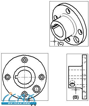

使用Drawing View Wizard(图纸视图向导)在图纸页上添加初始图纸视图之后,可使用Principal View(主视图)命令,借助现有的图纸视图创建其他正投影视图或轴测图纸视图。
使用光标指定新图纸视图的方向。例如,如需使用现有的正投影视图放置一个新的主视图,首先选择源视图(A),然后将光标定位到右侧、左侧,顶部或者底部以添加一个新的正投影视图(B),或者在对角方向放置光标以添加一个新的轴测图(C)。
在使用Principal View (主视图)命令添加新的图纸视图时,这些视图将对齐并采用与源视图相同的比例。
