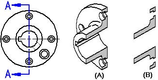

仅限剖面(薄剖面)视图
如需创建一个不包括后部几何体的剖视图,使用命令栏上的Section Only(仅限剖面)按钮。该选项创建的剖视图中只显示与切割平面相交的薄片几何体。软件不处理或显示切割平面以外的几何体。例如,可创建一个不显示键槽特征的零件剖视图。
为了进一步说明这一点,假设需要旋转一个典型的剖视图和一个Section Only(仅限剖面)剖视图,在典型的剖视图中将看到一半零件(A),但Section Only(仅限剖面)剖视图中只显示零件的一个薄片(B)。
在创建复杂零件和装配件的剖视图时,这一选项非常实用,因为显示切割平面后部的几何体不仅可能产生混淆,而且没有必要。而且使用Section Only(仅限剖面)选项添加的剖视图的处理速度也高于标准的剖视图。 您也可使用Section Only(仅限剖面)选项创建旋转剖视图。
