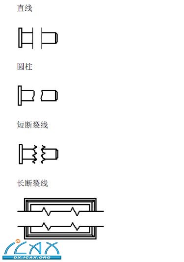

定义零件视图中需要删除的区域。这样就能为细长的零件创建一个较大比例的断裂视图。
在使用Add Break Lines(添加断裂线)命令创建断裂视图时,可指定四种不同类型的断裂线:
