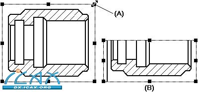

矩形修剪边界
如需通过调整原始修剪边界修剪某个图纸视图,首先选择该视图以显示其边界。然后拖动某个边界手柄(A),直至只显示所需几何体(B)。

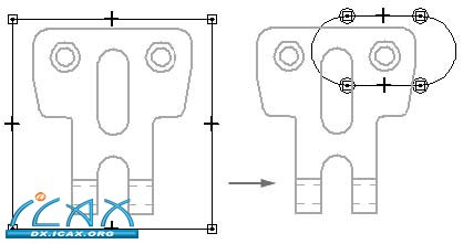

自定义修剪边界
您可使用Drawing View Selection(图纸视图选择)命令栏上的Modify Drawing View Boundary(修改图纸视图边界)选项绘制非矩形修剪边界。
点击命令栏上的Modify Drawing View Boundary(修改图纸视图边界)按钮时,在一个特殊的修剪窗口中显示图纸视图。矩形边界转换为四条端点相连的线段。
您可使用2D绘图工具重新绘制视图修剪边界。可使用直线、圆弧和曲线的任意组合方式定义修剪边界轮廓。但新的修剪边界轮廓必须封闭。如需在自定义轮廓中使用现有的部分矩形边界,绘制与现有线段连接的2D元素。使用Trim(修剪)命令删除不需要的线段。
在绘制新的边界轮廓时,删除所有现有线段,然后使用2D绘图工具绘制新的边界。
完成自定义边界的绘制之后,可点击Home(主页)选项卡上的Close Cropping Boundary(关闭修剪边界)按钮退出修剪窗口。
如需进一步了解,请参见:示例:修改图纸视图修剪边界。

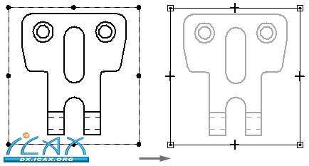

显示修剪边缘
在修剪图纸视图时,可使用Drawing View Properties(图纸视图属性)对话框中Annotation(注释)页上的Display Cropping Edges(显示修剪边缘)选项指定在图纸视图边界与模型的相交位置是否显示边缘。在边界穿过模型中的孔或空腔位置上不形成边缘。
如果在现有的图纸视图上更改该选项,图纸视图将过时。您可使用Update Views(更新视图)命令更新图纸视图。
取消修剪图纸视图
您可使用快捷菜单上的Uncrop(取消修剪)命令使被修剪的图纸视图返回原始显示状态。
