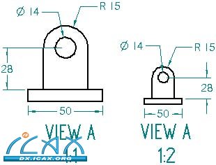

2D绘图比例
在放置到工作图纸页上的2D视图内绘图时,通常采用1:1比例。也可直接在工作图纸页上绘图。如果以后需要缩放在图纸页上直接绘制的图形,只需使用Cut(剪切)、Copy(复制)和Paste(粘贴)命令将其移动或者复制到图纸视图中。
工作图纸页上的尺寸标注和注释大小取决于图纸视图比例。例如,如果将尺寸文本的高度和大小定义为0.125 英寸或3.5毫米,它们将成为打印图纸上尺寸文本的实际值。

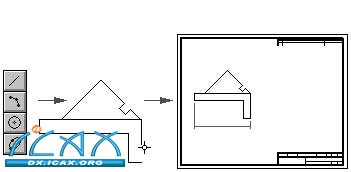

2D模型视图工作流程
该工作流用于在工程图文档中创建2D模型视图。
首先,使用2D Model Sheet(2D模型图纸页)命令显示全尺寸的2D模型图纸页。每一个文档有一个2D模型图纸页。
然后使用Drawing Area Setup(绘图区域设置)命令在2D模型图纸页上定义一个工作空间。
接下来,使用设计文件导入、拖放现有dft文件或2D线条绘图工具等方式,在2D模型图纸页上放置或者创建设计几何体。
在工作图纸页上使用2D Model View(2D模型视图)命令创建一个或者多个参考2D模型几何体的2D模型视图。可为由2D模型图纸页上几何体创建的每一个视图自定义剪切边界,然后为每一个视图指定一个唯一的标题。
