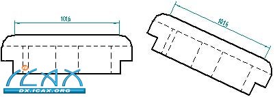

旋转图纸视图
您可使用Rotate(旋转)命令旋转图纸视图。
在旋转某个视图时,该视图取消对齐关系。您可使用Maintain Alignment(保持对齐)命令使该视图恢复原始方向。
图纸视图上的尺寸标注与视图一同旋转。使用图纸页水平和垂直尺寸轴的尺寸标注将改为使用旋转图纸视图坐标系的水平和垂直轴。
此时不能在旋转视图上执行折叠、修剪或断裂视图操作,而且无法使用旋转视图生成剖视图或者辅助视图。旋转视图不可作为Principal Views(主视图)、Cutting Plane(切割平面)或者Auxiliary View(辅助视图)命令的输入。

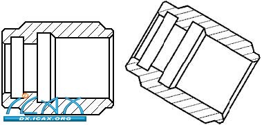

图纸视图着色
可使用Drawing View Properties(图纸视图属性)对话框上的View Shading(视图着色)选项卡为图纸视图添加着色。您可控制纹理显示、反光显示和平面着色,以及指定在图纸视图中是否显示装配件忽略特性和零件面颜色。
此外,还可使用Drawing View Selection(图纸视图选择)、Auxiliary View(辅助视图)、Section View(剖视图)和Principal View(主视图)命令栏上的命令按钮控制基本着色(颜色或者灰度,以及边缘显示)。
