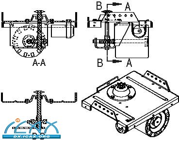

装配件的薄剖面视图
在操作大型、复杂的装配件时,Section Only(仅限剖面)选项可大大缩短处理时间,因为需要处理的零件更少。例如,在下面的A-A 剖面中,标准剖视图必须处理切割平面以外的所有零件,但如果为剖面B-B设置Section Only(仅限剖面)选项,则只处理与切割平面相交的零件。
注:
您不可使用Section Only(仅限剖面)剖视图创建其他剖视图。

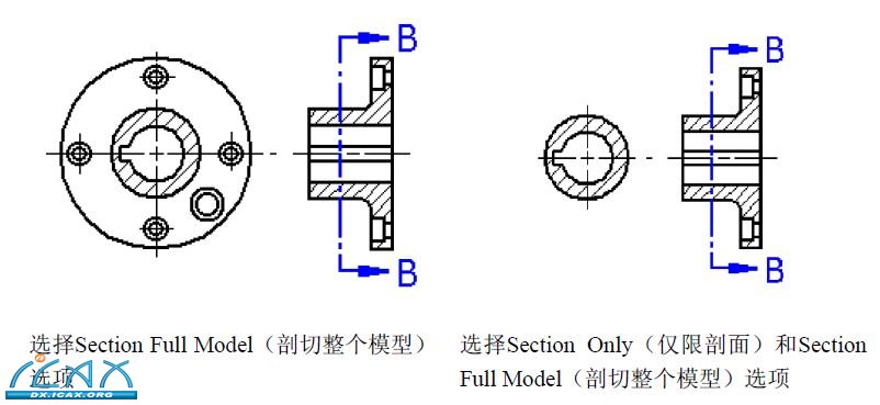

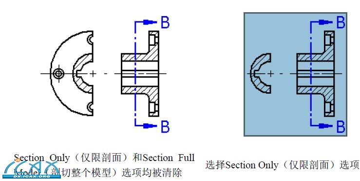

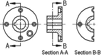

使用现有剖视图创建剖视图
您也可使用现有剖视图创建新的剖视图。
在使用现有剖视图创建新的剖视图时,可使用命令栏上的Section Only(仅限剖面)和Section
Full Model(剖切整个模型)选项控制新剖视图的显示。例如,在使用剖面A-A作为源视图
创建新的剖视图B-B时,有四个输出选项:
只有在创建剖视图时才可使用Section Only(仅限剖面)和Section Full Model(剖切整个模型)
选项。在修改现有的剖视图时不能修改这些选项。

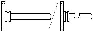

断裂视图
您可使用Add Break Lines(添加断裂线)命令和Broken-Out Section View(局部剖视图)命令在工程图环境中创建断裂视图。 图纸视图快捷菜单上的Add Break Lines(添加断裂线)命令可用于定义零件视图需要完全删除的区域。这样就能为细长的零件创建一个较大比例的断裂视图。
可使用Broken-Out Section View(局部剖视图)命令定义需要按照指定深度除料的区域。这样您就能展示零件的内部特征并进行存档。
