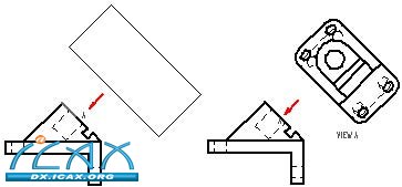

放置辅助视图 、修改辅助视图 、局部放大图
放置辅助视图
定义折叠线之后,光标显示为一个与辅助视图大小近似的矩形。如需放置该视图,在图纸页上移动该矩形,然后点击鼠标完成放置。
修改辅助视图
添加辅助视图之后,可执行以下操作:
• 使用Shift+鼠标拖放,在任何方向上移动视向线。
• 在Viewing Plane Properties(观察平面属性)对话框上更改视向线线型、标题和样式。
