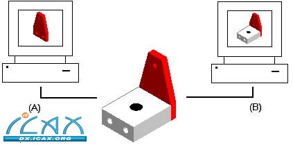

协同设计方法可允许多个用户同时访问一个装配文档。为了帮助控制并行访问,可使用Properties(属性)对话框定义零件和装配件的状态。您可提供顶层装配件的只读访问权限,为零件和部件提供写入访问权限。这样多个用户便可同时在同一个装配文档中工作,但编辑对象为不同的零件。
并行设计的另一个优点是能够更新显示,方便查看其他用户对装配件进行的修改。在下面这个例子中,用户A打开装配件中的一个零件。同时,用户B可显示整个装配件的只读副本。
当用户A在零件中添加了两个孔后,用户B可更新装配件的显示,查看装配件中的任何修改。
