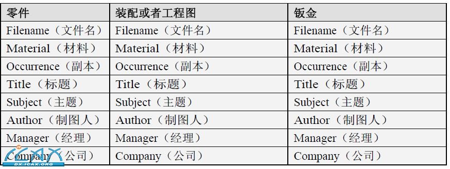

标准和自定义属性
用于定义文档名称公式的属性可用于非受控、Insight管理和Solid Edge嵌入式客户端管理的文档。
注:
斜体显示的属性为自定义属性。
其中许多属性都可通过File Properties(文件属性)对话框上的Summary(摘要)和Project(项目)选项卡访问。
