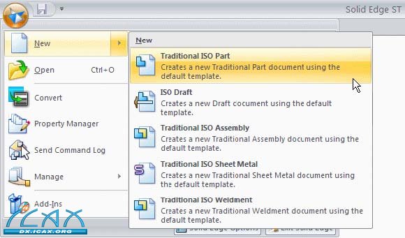

第2步:可使用Application(应用程序)按钮或启动屏幕上Create(创建)选项创建一个新文件。
使用启动屏幕新建传统零件文件。点击Create(创建)选项下的Solid Part(传统零件)。

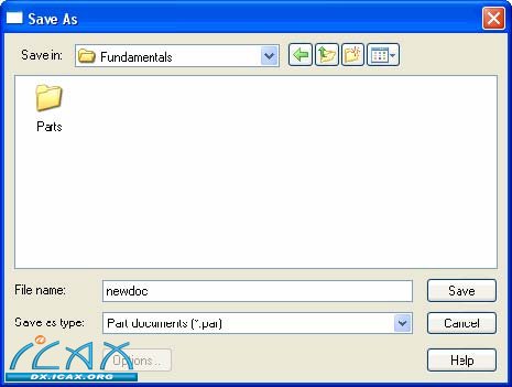

点击Save(保存)按钮。
在Save As(另存为)对话框中,在Save in:(保存位置:)字段中输入课程文件夹位置。在File name:(文件名:)字段中,输入newdoc。注意,在保存文件时,默认情况下会在文件名的末尾添加扩展名,不必手动添加。Solid Edge可根据正在保存的文件的类型自动添加一个扩展名。点击Save(保存)。
