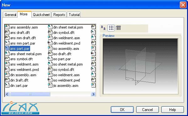

第8步:使用不同的模板新建一个文档。默认模板为Metric(公制)。使用English(英制)模板创建一个文档。
•    在Application(应用程序)菜单上,点击New(新建)。
•    此时显示New(新建)对话框。点击General(常规)选项卡并注意每一种Solid Edge文档类型都有对应的iso XXX模板。在Solid Edge安装过程中,软件选择ISO 标准作为默认设置。这些模板文件定义了公制单位中的尺寸。Solid Edge为所有文档类型提供了各种标准模块。
•    点击New(新建)对话框中的More(更多)选项卡。注意其他可用的标准模板。
•    选择ansi part.par模板并点击OK(确定)。
打开一个空白的零件文件并加载英制单位。

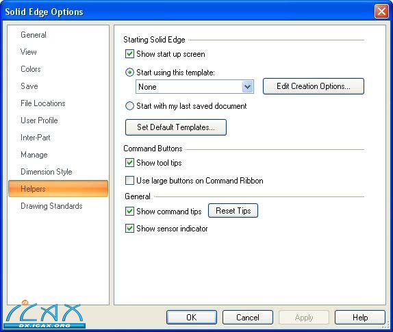

第9步:在使用Solid Edge期间,查看控件设置以获得用户帮助。在Application(应用程序)菜单上,点击Solid Edge Options(Solid Edge选项)。
Helpers(助手)页上的这些设置控制了Solid Edge的启动方式、工具条选项和状态栏位置。
第10步:点击Helpers(助手)页上的OK(确定)。保存并关闭文件。演示结束。
