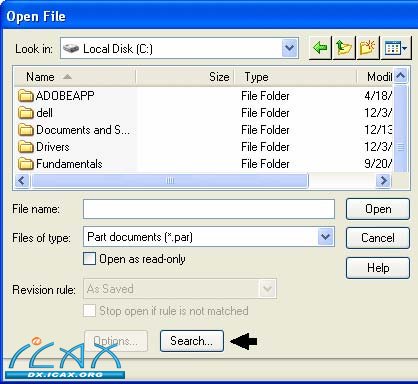

在启动屏幕上点击Open(打开)选项下的Existing Document(现有文档)。
此时显示Open File(打开文件)对话框。要求输入文件位置(Look in:(查找范围:))和文件名(File name:(文件名:))。在本次演示中,所需文件的位置未知。执行搜索以确定文件的位置。在Open File(打开文件)对话框上点击Search(搜索)。

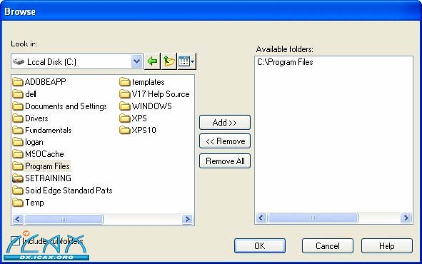

点击Look in folder:(查找文件夹:)字段中的Browse(浏览)按钮。
在Browse(浏览)对话框中,指定C盘上的Program Files(程序文件)文件夹,点击Add(添加)将该文件夹移至Available folders(可用文件夹)列。
点击OK(确定)退出Browse(浏览)对话框,确认搜索位置。

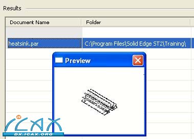

在Search(搜索)对话框底部的搜索结果列表中,单击文档名称heatsink.par。此时将会显示一个文件的预览框。

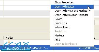

右击结果区域中的文件heatsink.par。点击Open with Editor(使用编辑器打开),在Solid Edge零件环境中打开该文件。关闭该文件但不保存。
