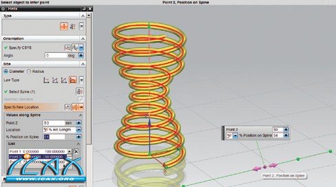

一些新命令简化了弹簧或螺纹等螺旋形状的创建,通过这些命令可以完全控制螺旋线的属性。最终可生成完全参数化的形状,与之前的版本相比, 可以更轻松地进行修改。
创建螺旋线的功能更易用、更强大。
