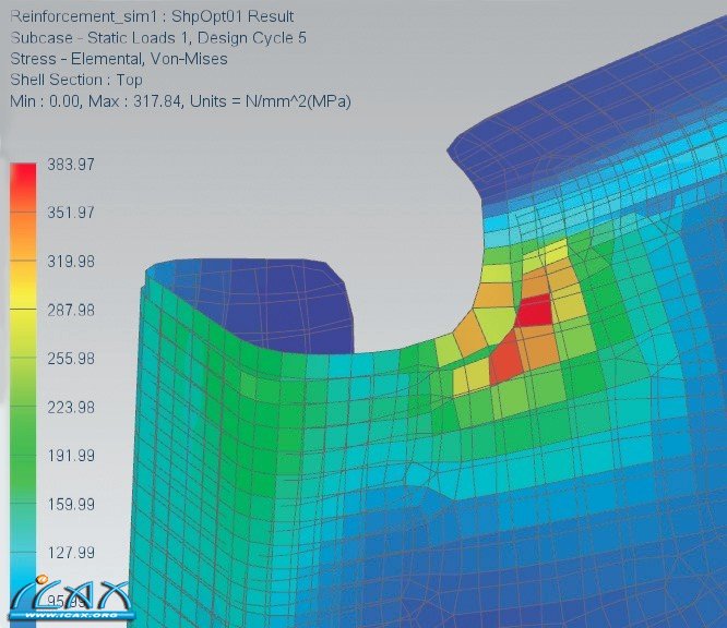

NX 形状优化
NX 形状优化是此版本中引入的 NX CAE 新产品。当由于设计约束而仅允许进行细微的更改和改进时,NX 形状优化可帮助工程师针对现有设计提出具体的细节改进建议。在这些情况下,工程师通常会寻求最大限度减少应力集中区域或增加所选固有频率,这些都是可以延长产品寿命和提高耐久性的因素。为实现这一目标,每个设计节点都以降低局部应力为目标而进行移位。在高应力区域,设计节点向外移位且结构扩张;在低应力区域,设计节点向内移位且结构收缩。对于生成的节点位置,可以通过 STL 文件的形式传达给设计团队,从而使设计人员直观地了解如何更新几何体。
左图:具有高应力集中区的原始设计。右图:形状优化后的新设计。
新设计与旧设计叠加,可显示尺寸变化。

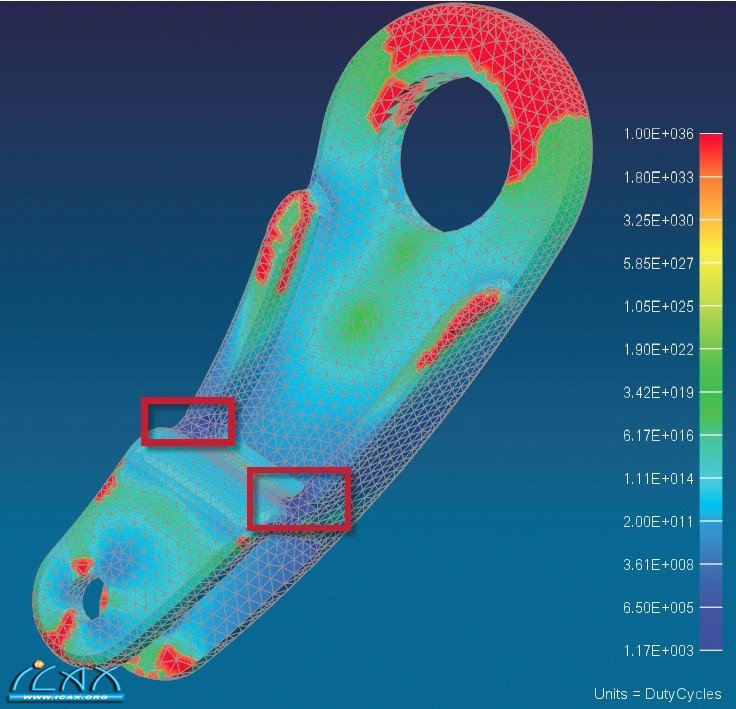

基于柔体运动仿真结果的耐久性分析
现在,对于已在运动分析中以柔体形式进行仿真的组件,您可以轻松地对其执行耐久性分析。在 NX 中,您可以从 CAD 装配体无缝过渡到使用柔体的运动研究,然后使用运动研究的结果开始对相关组件进行耐久性分析。根据耐久性分析的结果,您还可以使用此版本中新引入的 NX 形状优化模块解决几何体中需要关注的问题,从而帮助延长产品寿命。
耐久性结果基于对摩托车悬挂架的柔体运动仿真。

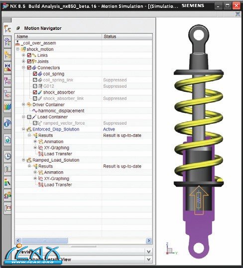

抑制运动对象/ 取消抑制
NX 运动仿真增加了一种新功能,可以让您抑制个别运动对象及其依附对象,从而在当前解算过程中排除这些对象。例如,您可以抑制某个链接以将其从解算中移除。该链接的依附连接点以及任何其他依附对象(如弹簧、标记、衬套等)也将会被抑制。这样可以节省时间,以便快速对备用设计方案进行仿真,而无需在运动仿真中实际删除或重新创建对象。取消针对某个依附对象的抑制后,该对象的父对象也会被取消抑制。
在运动仿真模型中抑制某些运动对象,以便快速调
试或评估备选方案。
