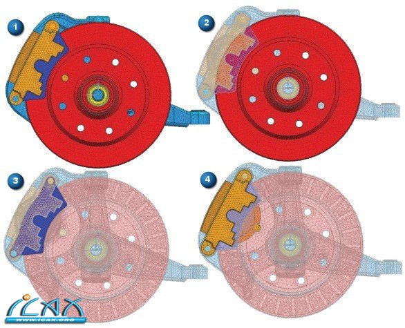

有限元模型全局环境
NX CAE 8.5 允许您在装配体全局环境中编辑单个有限元组件模型,从而扩展了用于构建分析模型装配体的独特分布式 CAE 环境。在 NX CAE 8.5 中,您现在可以在所显示零件之外独立设置工作零件,以便在编辑有限元组件模型时查看和参考有限元装配体的其余部分。在之前的版本中,如果要生成网格或编辑现有网格,需要先将所显示的零件更改为包含该几何体的有限元建模文件。这样,您只能看到屏幕上显示的有限元组件,因而难以理解可能需要在哪些位置编辑连接至装配体其余部分的节点位置。
盘式制动器装配体的装配体有限元模型。1: 此装配体有限元模型既是显示的部件,也是工作零件。2: 制动盘是工作零件。3: 制动片是工作零件。4: 制动钳是工作零件。
新的有限元模型全局环境功能支持多种新工作流程,包括:
• 在显示装配体有限元模型时,将组件有限元模型作为工作零件,以便创建或编辑网格、清理或修改多边形几何体,或修改物理属性和材料属性。
• 在显示装配体有限元模型时,将子装配体有限元模型作为工作零件,从而解决标签冲突或编辑连接网格。
• 在显示仿真模型时,将组件有限元模型作为工作零件,以便在已应用载荷与边界条件的全局环境中修改网格或多边形几何体。
• 在显示有限元模型时,将理想零件作为工作零件,以便在网格全局环境中创建或修改几何体。
有限元模型全局环境功能可以显著提高建模流程的速度,原因在于每个工作流程都可以帮助工程师根据要解决的问题所在的全局环境,做出正确的建模决策。

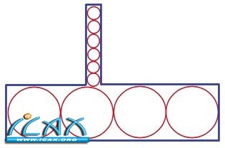

中面生产效率提升
NX CAE 8.5 对中面功能进行了大量改进。这些改进能够改善首次通过率,最终使您的零件中面操作速度最多提高 5 倍。中面命令的部分新改进功能包括:
• 级进配对选项使用新的“滚球”厚度计算算法,可以提供整个主体的更为精细的厚度信息。无论是等厚度还是变厚度零件,这种新算法均可以计算出更加精确的厚度数据。这可以提高面对的准确度,减少生成中面后的数据编辑时间。
• 切向连续零件现在可以使用自动配对功能,帮助您减少针对指定角度内相切平面的手动工作。
• 新增加了通过厚度与面大小比创建面对的功能,尤其适用于厚度值变化较大的模型。
“滚球”算法图示,其中软件使用给定位置的滚球直径作为该位置的零件厚度。
