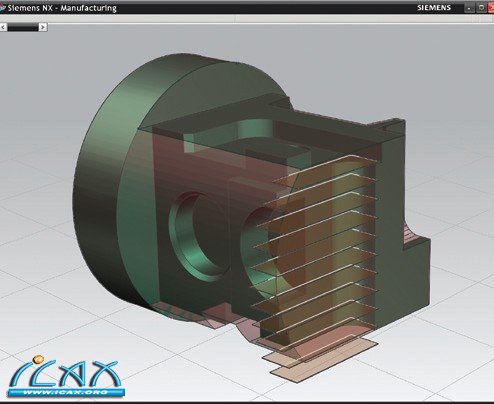

NX CAM 用于机械行业
基于切削量的 2.5D 铣削可为呈规则形状的零件提供非常快速、直观的编程方法。只需在 3D 零件模型上选择各个面(如壁面和底面),即可定义相应的切削量。通过即时可视预览,您可以快速、轻松地验证已计划的加工操作。编程速度可以提高 5 到10 倍。系统会持续跟踪未切削的材料并最大限度减少空切,加工时间最多可缩短10%。
基于切削量的 2.5D 铣削可加速机械编程。

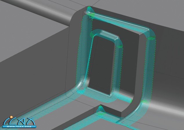

注模和冲模
凹部余料加工功能使用新的混合 Z 层投影模式进行了增强, 可以对凹部进行标识和排序并区分优先级, 从而找到最佳的切削运动。通过将陡峭和非陡峭切削方法结合到单个模式中, 您可以轻松地清理各个方向的凹部, 从而获得平滑的表面。
切割方向得到优化,可获得最佳的光洁度。

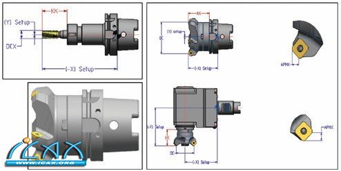

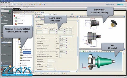

刀具库
NX CAM 刀具库得到了增强,可以支持更广泛的刀具定义,包括刀具设备和夹具。它还包含全局环境信息,可更快速地进行机床仿真设置,如腔体分配、安装点和可视预览。
您可以使用新的制造资源库 (MRL) 管理刀具供应商目录和首选刀具装配体以及您的自定义资源。MRL 在 Teamcenter 中对内容进行存储和分类,并且提供一系列完整的搜索功能和图形显示界面,以便您轻松查找和使用刀具。在 NX CAM 中, 您可以搜索刀具库、查找所需的刀具并将所选切削刀具的精确 3D 模型直接提取到您的CAM 编程会话中。
强大的新刀具库功能可供 NX 8.5 使用。

制造资源库
您可以使用新的制造资源库 (MRL) 管理刀具供应商目录和首选刀具装配体以及您的自定义资源。MRL 在 Teamcenter 中对其内容进行存储和分类,而 Teamcenter 是Siemens PLM Software 用于管理产品生命周期管理 (PLM) 数据和流程的全面系统,它提供一系列完整的搜索功能和图形显示界面,以便您轻松查找和使用刀具。在 NXCAM 中,您可以搜索刀具库、查找所需的
刀具并将所选切削刀具的精确 3D 模型直接提取到您的 CAM 编程会话中。
刀具定义包括可用于 NC 仿真的实体模型。
