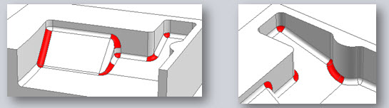

以下两张图片显示多个红色的B样条曲面,系统没有识别为倒圆。所有这些曲面有一个共性—在非正交的平面和圆柱之间过渡。如果它们的邻居关系是正交的,这些面将成为圆环面。如果这些邻居是非正交,这些面“应该是”常量半径,或接近似于恒定,但是它们已超过远超球过渡的允许公差,因此不通过倒圆的测试。
