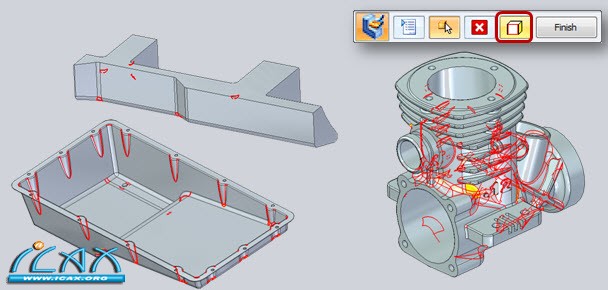

摘要: 通过“几何检查器”命令,能够缝补和修复缺乏定义的几何图形。如果几何检查器不能有效缝合,每个出错部分之前都有提示信息。 (如果特征存在相关性、关联链接等)。本章案例part文档下载:http://kuai.xunlei.com/d/ ...
全部优化–此选项包括“简化”的过程,再加上它转换B样条曲面到真正的球型过渡倒圆。
报告-该报告选项提供“全部”的优化或只为“简化体”。
该报告的内容是面和边在优化/简化过程之前和之后的数量。
强调面和边
此选项发现和突出显示出错边线(红色)和B样条曲面(黄色)。
