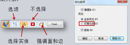

带有几个选项的快速工具条:
选项:
清理实体—清理自相交和循环不一致的输入体。在整个实体进行优化处理前,建议优先使用此选项。
如果已运行几何检查器,则不需要此选项。
仅简化体—尽可能使用解析定义取代B样条的简化体方法,它还设置边线的精度,合并或者删除多余的面。
